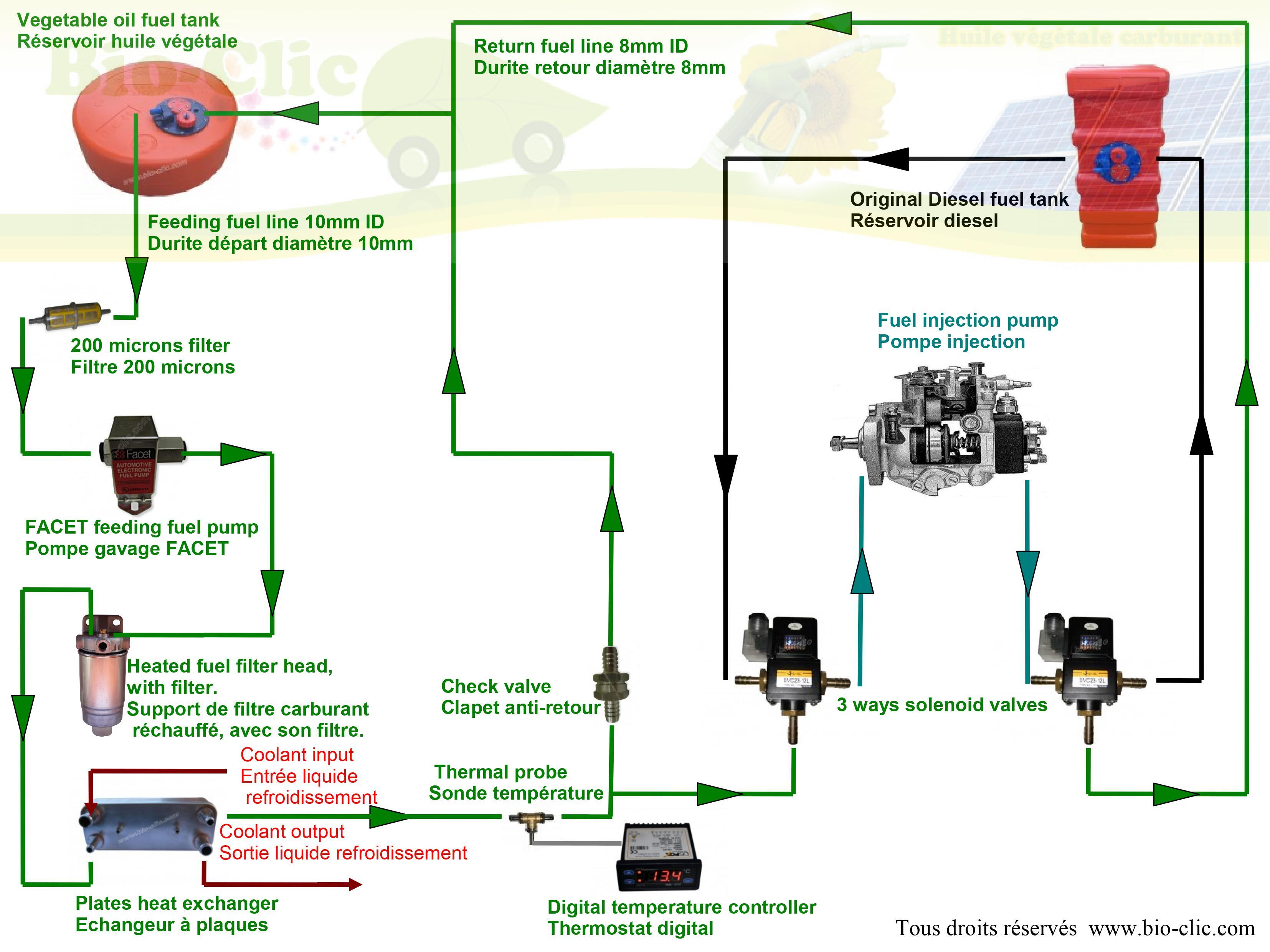

J'y ai donc installé une bicarburation venant du site bioclic (kit expert), selon le schéma de principe ci-dessous.
https://www.hebergeur-image.com/upload/ ... dbc56.jpeg

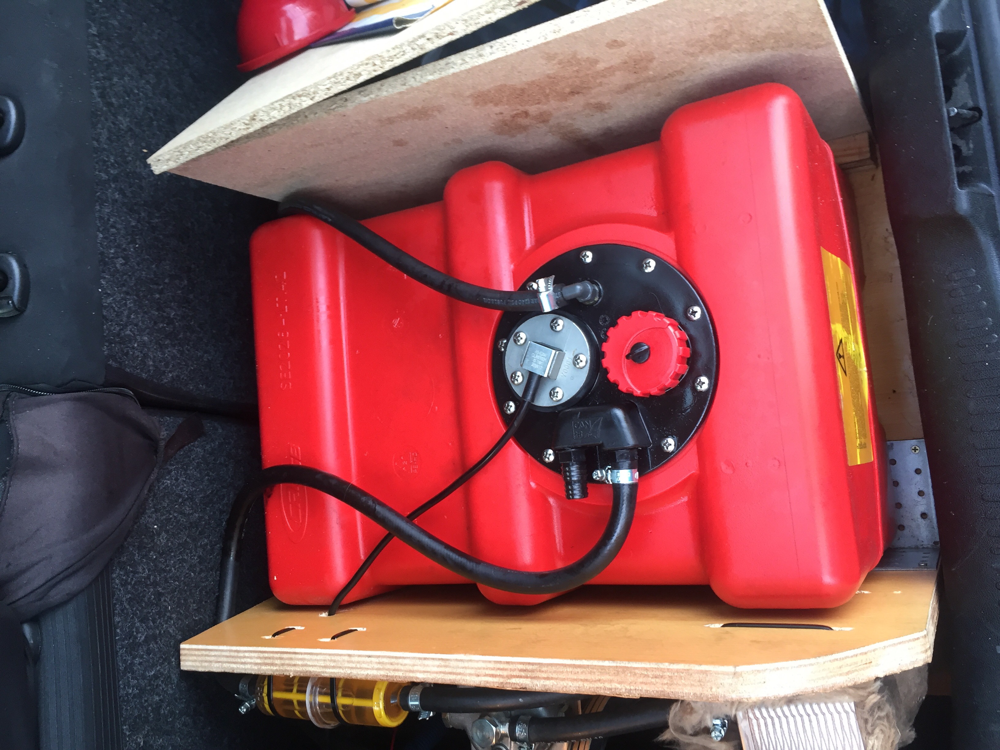

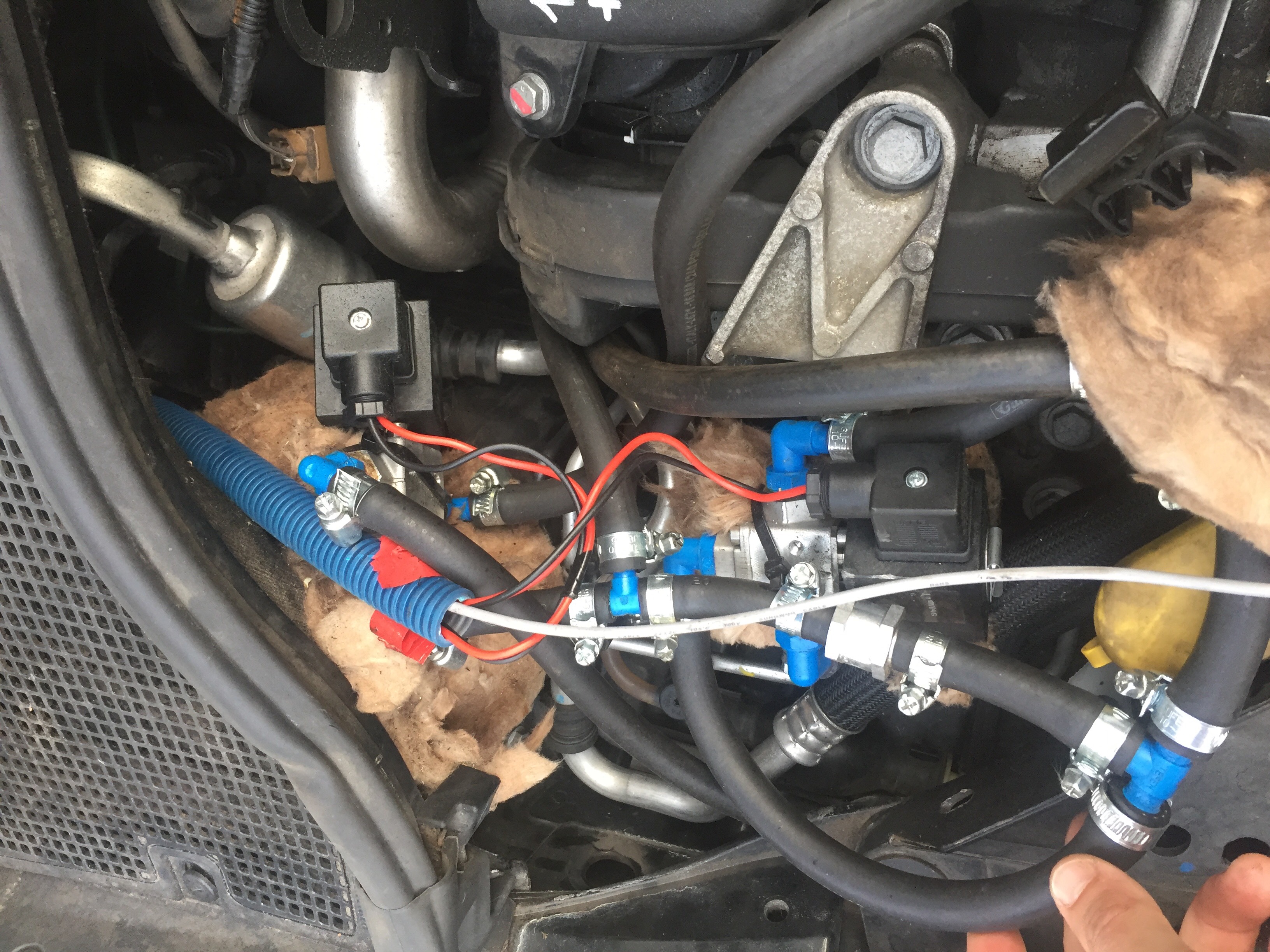

Moteur très compact, pas de place pour tous les éléments sous le capot.
C'est pour cela que j'ai décidé de mettre la majorité des éléments dans le coffre, sauf les 2 V3V, le clapet antiretour et la sonde de T°.

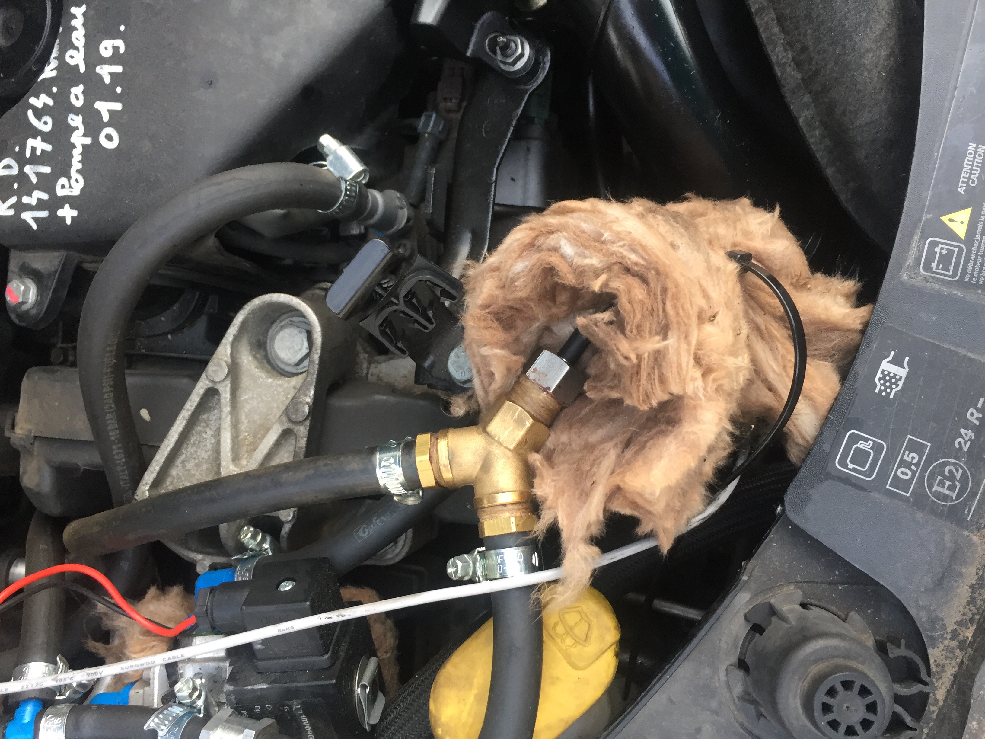

V3V:
https://www.hebergeur-image.com/upload/ ... fc930e.jpg
Sonde T°:
https://www.hebergeur-image.com/upload/ ... 77b994.jpg

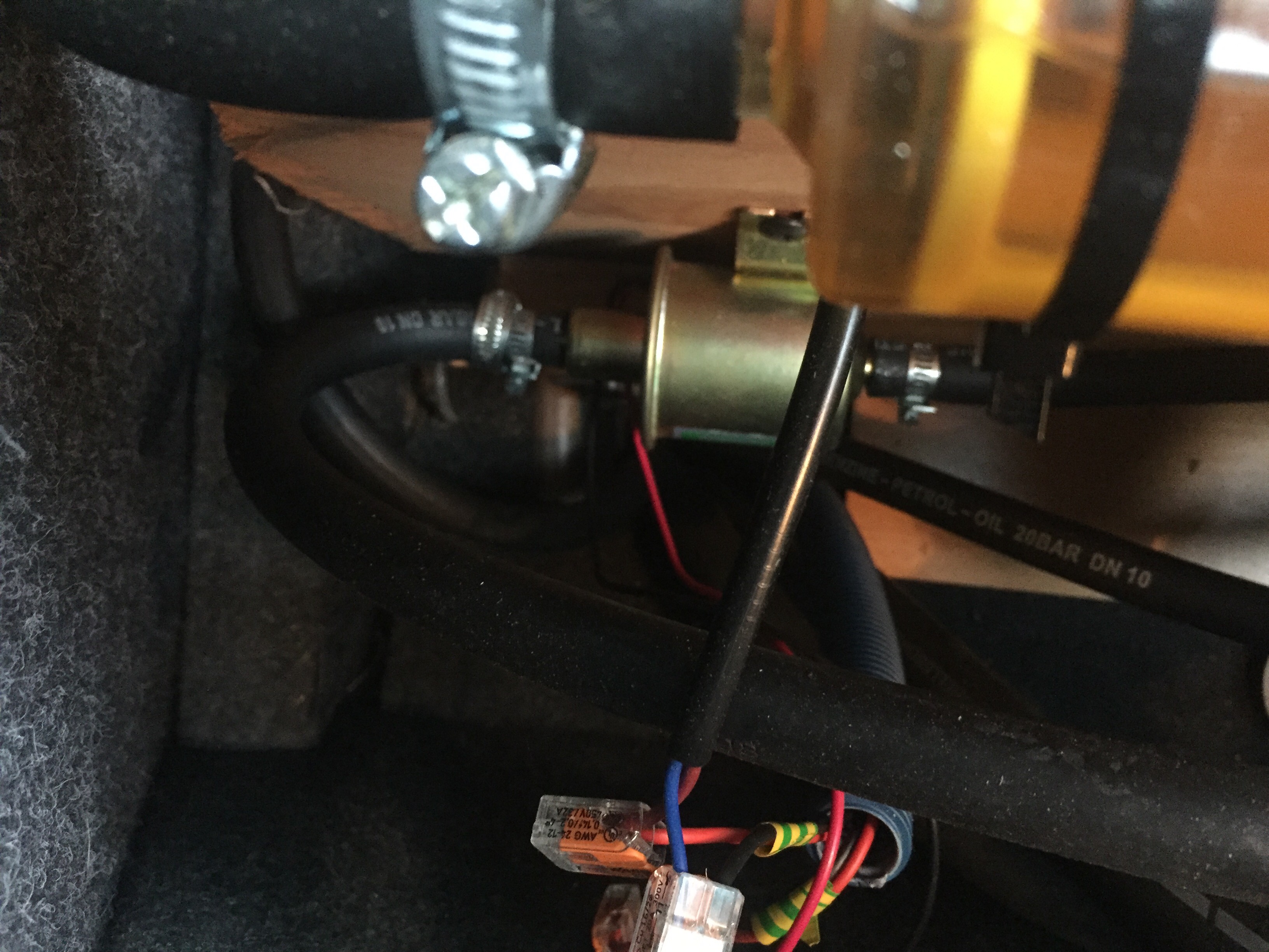

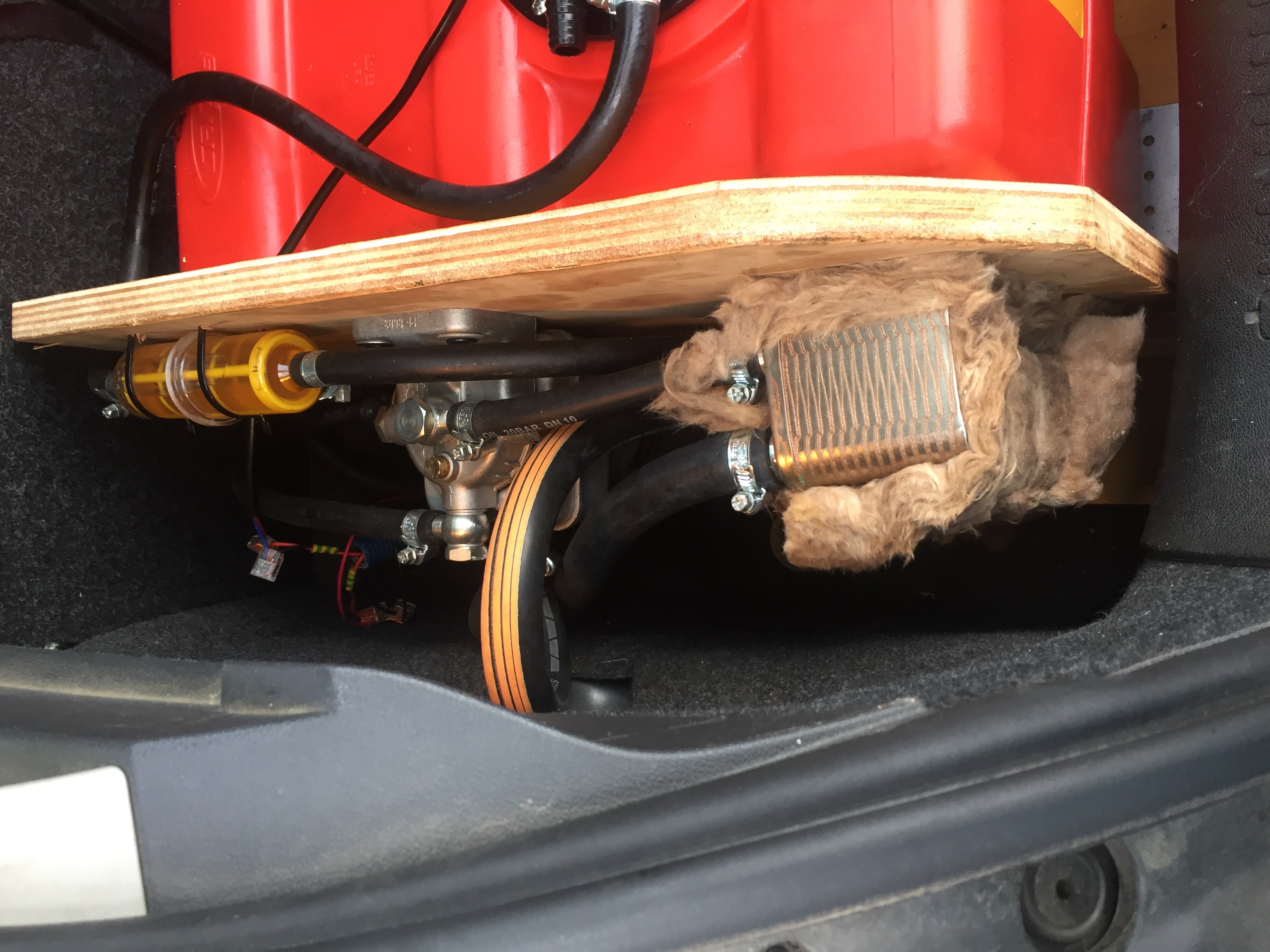

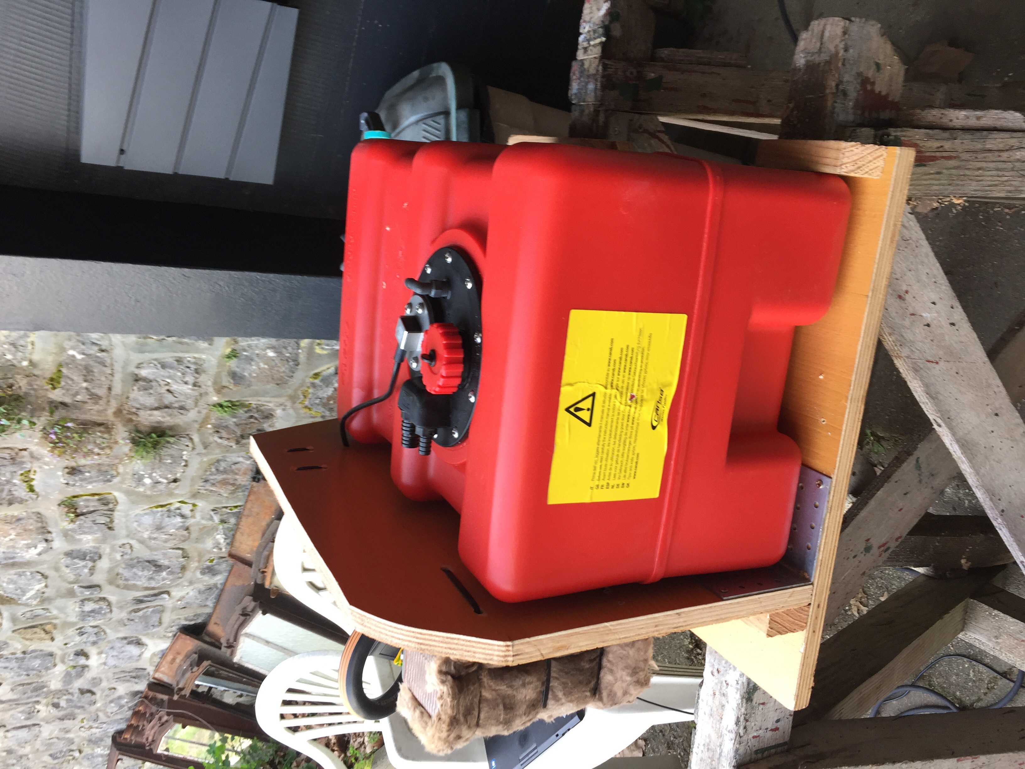

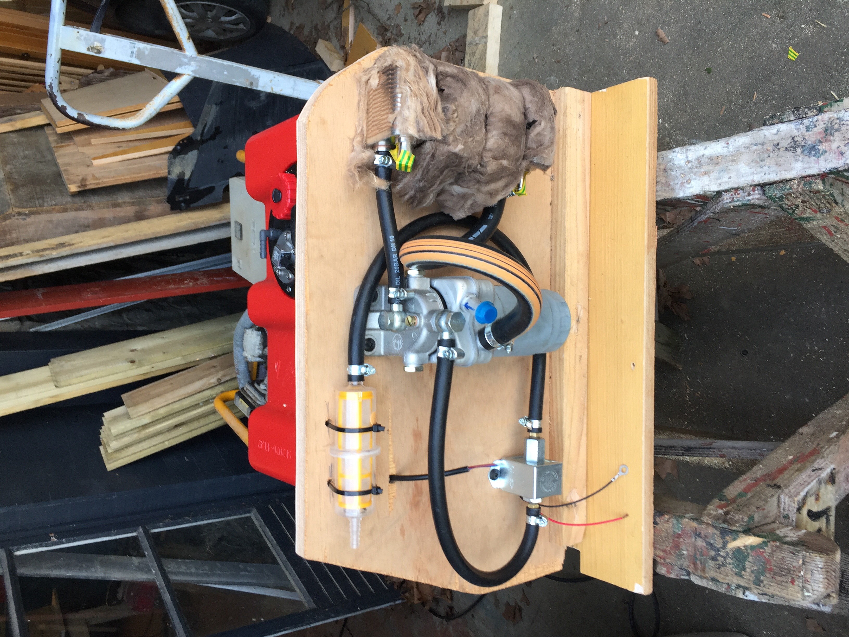

Ci-dessous des photos du montage qui était en construction, on y voit tous les éléments, il manque simplement des durites.
https://www.hebergeur-image.com/upload/ ... 557d3.jpeg
https://www.hebergeur-image.com/upload/ ... e514c.jpeg

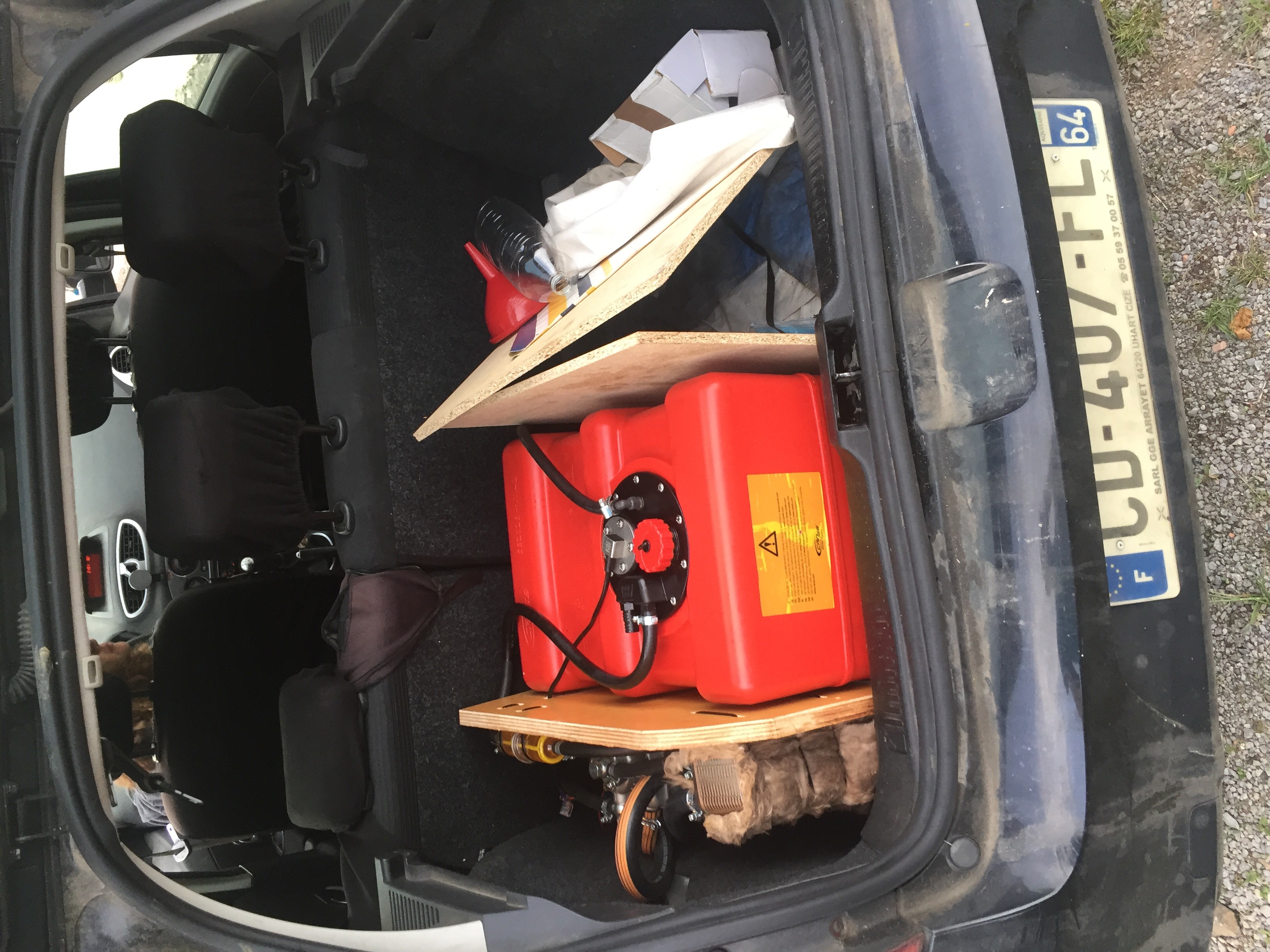

Et voila ce que ça donne au coffre:
https://www.hebergeur-image.com/upload/ ... 174b15.jpg
https://www.hebergeur-image.com/upload/ ... 0dd371.jpg
https://www.hebergeur-image.com/upload/ ... fe9195.jpg

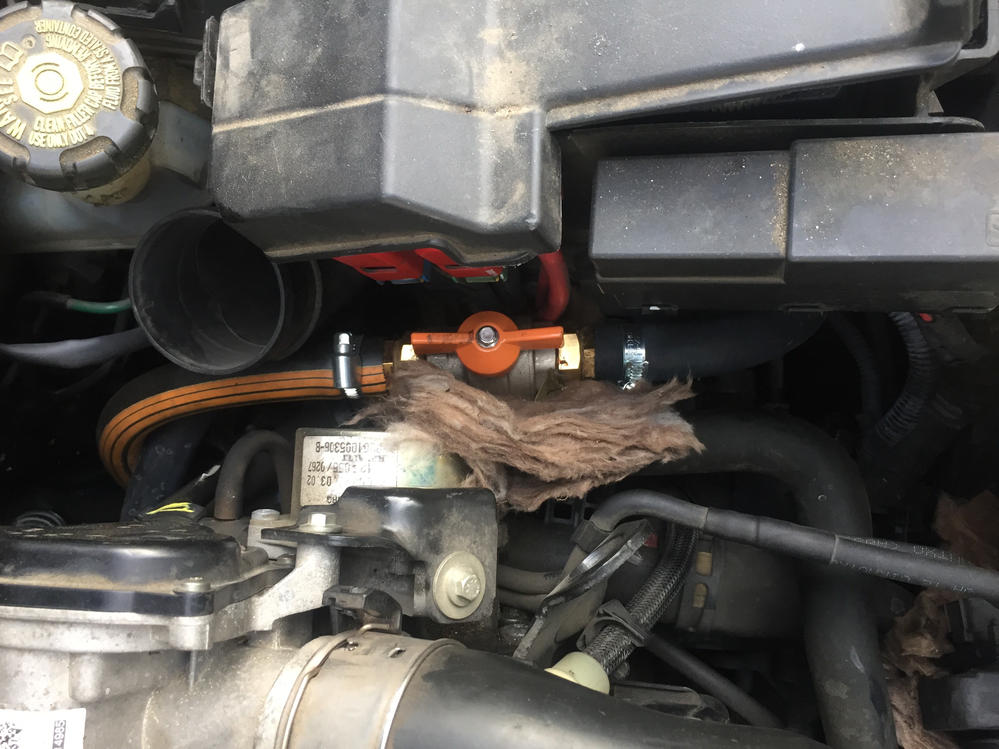

Circuit LDR :
Piquage sur la sortie moteur, en parallèle du circuit habitacle.
Ajout d’une vanne boisseau 1/4 de tour pour pouvoir réduire le débit LDR vers les échangeurs à plaque et eckes selon les saisons.
https://www.hebergeur-image.com/upload/ ... d51220.jpg

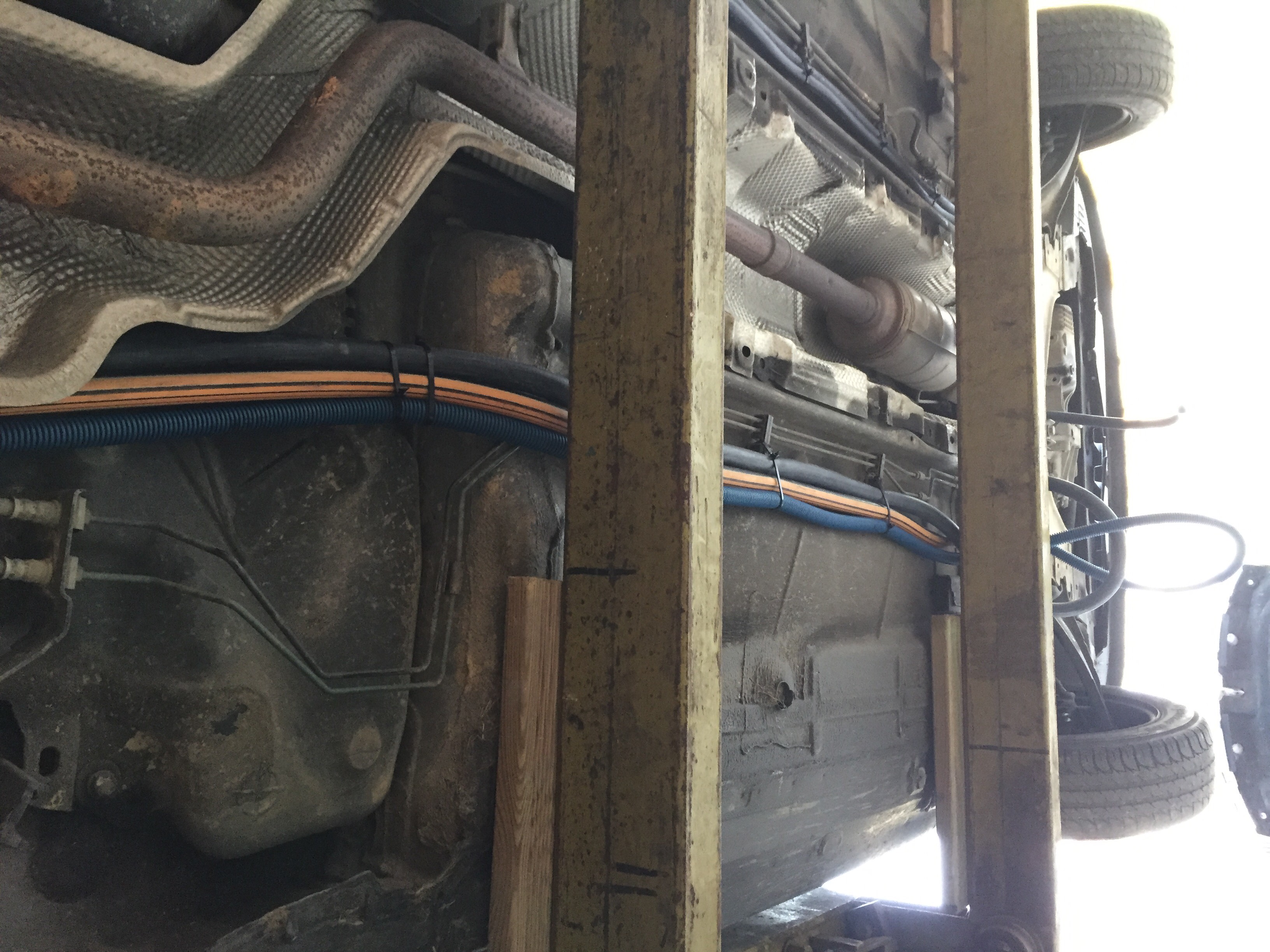

J'ai passé les durites de LDR et d'alimentation d'huile sous la voiture, pour toutes les liaisons moteur-coffre.
https://www.hebergeur-image.com/upload/ ... 97f5e.jpeg

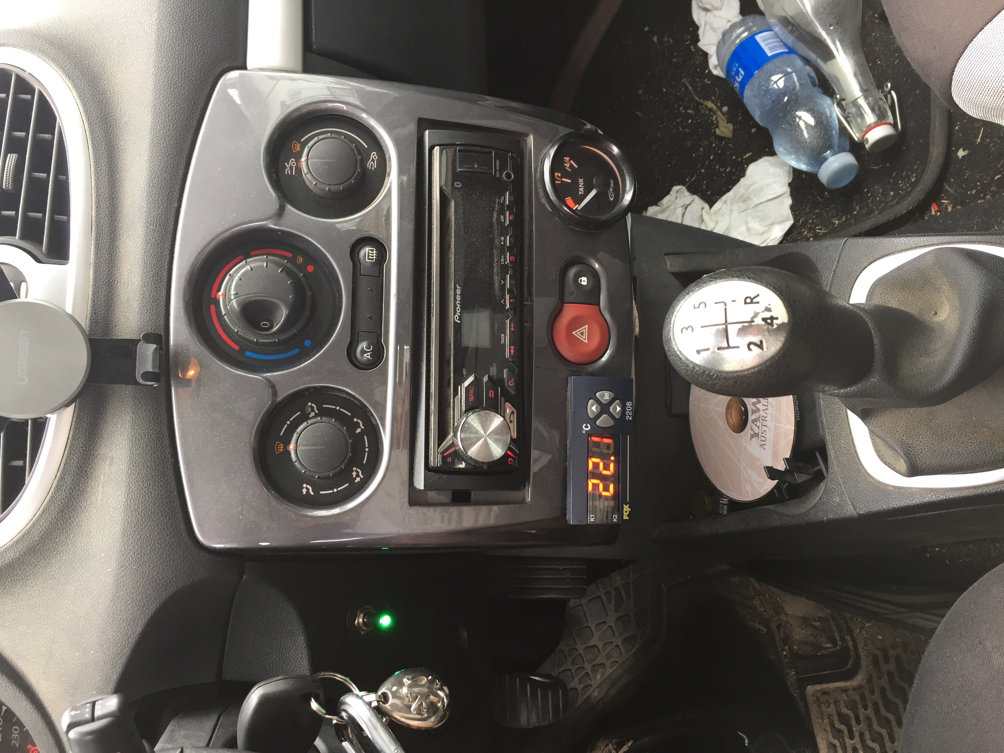

Côté habitacle
Et voila ce que ça donne côté habitacle, l'interrupteur vert alimente ou pas la totalité des éléments.
En ce moment j'ai plus d'huile^^
https://www.hebergeur-image.com/upload/ ... ba4e18.jpg

ma pompe facet a pété au bout d'une semaine, je l'ai démonté pour voir si il y avait de la merde dedans, c'était propre mais j'ai perdu la garantit en la démontant ^^
Donc j'ai acheter une pompe d'une autre marque à 25 € sur amazon, elle a tenu largement plus pour l'instant.
Nouvelle pompe de gavage:
https://www.hebergeur-image.com/upload/ ... b1d5f7.jpg

Dommage que l'on ne voit pas le montage sur le véhicule des éléments pour les futurs huileux.

Tes raccords bleu sur les electrovannes ne sont pas en plastique j'espère ?
Au niveau de ton coffre, le filtre jaune va finir par t'ennuyer , il va se colmater avec l'huile froide... J'espère que tu peux sortir l'ensemble en dehors du coffre avec le porte filtre car quand tu va dévisser la cartouche, tu vas en mettre plein partout...
Et niveau habitacle inter et tout ça sa donne quoi?
Pour la vanne egr vaut mieux la boucher, Macro en fait l'expérience sur sa croma et c'était pas beau à voir..
Par contre , sa fait pas discret niveau coffre ou moteur mais j'aime bien l'idée.

Les raccords bleus sont en effet en plastique... ce sont ceux fournis par bioclic, c’est vrai que ça fait un peu léger... tu crois que ça peut se détériorer avec la corrosivité de l’HVR, et transporter des dépôts au moteur?? Je me dis que si ça n’attaque pas les durites, ça risque pas non plus, non ?
Il vaut mieux que je mette des raccords laiton?
Pour le filtre jaune, je crois que la cartouche ne se change pas, c’est carrément le filtre qui se change, je peux le faire en gardant les durites en hauteur je pense
Pour la discrétion le réservoir rouge vif c’est pas terrible, j’ai mis une planche démontable au dessus pour cacher le tout, donc on vois rien de l’extérieur
Niveau moteur, faut pas être mécano pour voir qu’il y’a bidouille ^^
Je vais ajouter des photos de l’habitacle en fin de semaine.
Pour la vanne egr, j’y connais pas grand chose, faut que je regarde comment la boucher, la déprogrammer ou la shunter... les recherches vont prendre un peu de temps, j’espère que je vais pas la bousiller avant... le FAP risque rien ?
Merci pour tes retours en tout cas !
A bientôt !
A bientôt !

Le problème du plastique , c'est qu'à la longue ça va finir par casser le chaud / Froid .... Oui il vaut mieux mettre des raccords en laiton pour avoir un côté plus fiable.
Quand je te parle de la cartouche je te parle du porte filtre avec le filtre qui se visse dessus, on dirait un ECKES dans ton coffre. Tu as la modine sur la tête du filtre et dessous le filtre qui se visse...
Le filtre jaune se change tout court quand il est colmaté... J'en avais mis un au début quand j'ai commencé et le premier a faire suer c'est lui.... Comme ton huile est bien filtré, pas besoin de ce filtre .

Je te donne mon retour d'expérience sur le plastique, l'huile chaude passe dedans a 70/80 degré donc avec le temps , l'usure et les vibrassions du moteur, ça fini par casser
Le filtre jaune s'encrasse vite et non le ECKES , ne t'affole pas mais tu le verras par toi même ... La facette va claquer des dents et tu verras des paillettes à l'intérieur mais ce coup si c'est pas Kevin qui les aura misent .

Garde ta filtration a 1 micron ... Plus c'est filtré mieux c'est ..

Pour les raccords laitons sur les electrovannes, je mets de la loctite 577 pour l'étanchéité...
J'ai vu une durite qui est contre ton support moteur côté distribution, met un manchon plomberie pour isoler les tuyaux cuivre, pour éviter qu'avec les vibrations, la durite se blaisse.
https://www.bricodepot.fr/catalogue/man ... lsrc=aw.ds
Regarde que les durites ne se blaissent pas où frottent contre une partie dure...
A bientôt
Comme je suis du genre poisseux j'essaye d'avoir un système fiable... certain te dirais que c'est ironique pour du Renault
A bientôt

J'ai mis le post à jour avec une photo de l'habitacle!
oui , je vais tout isoler avec des manchons, même sous la bagnole, j'espère que l'huile va chauffer plus vite aussi!

Si tu veux que sa chauffe plus vite, effectivement, isolé de la durite de chauffage jusque dans le coffre, par contre le ECKES + le 30 plaques , tu va chauffer hyper fort ...

Ok, au pire j'ai toujours moyen de réguler le débit du LDR avec la vanne que j'ai installé côté moteurjonathanv8 a écrit : ↑dim. juin 20, 2021 12:06 pmSi tu veux que sa chauffe plus vite, effectivement, isolé de la durite de chauffage jusque dans le coffre, par contre le ECKES + le 30 plaques , tu va chauffer hyper fort ...

Je ne sais pas si réduire le débit du LDR va changer quelques chose a la chauffe, faut pas oublier que la pompe a eau pousse dans les durites !!!
