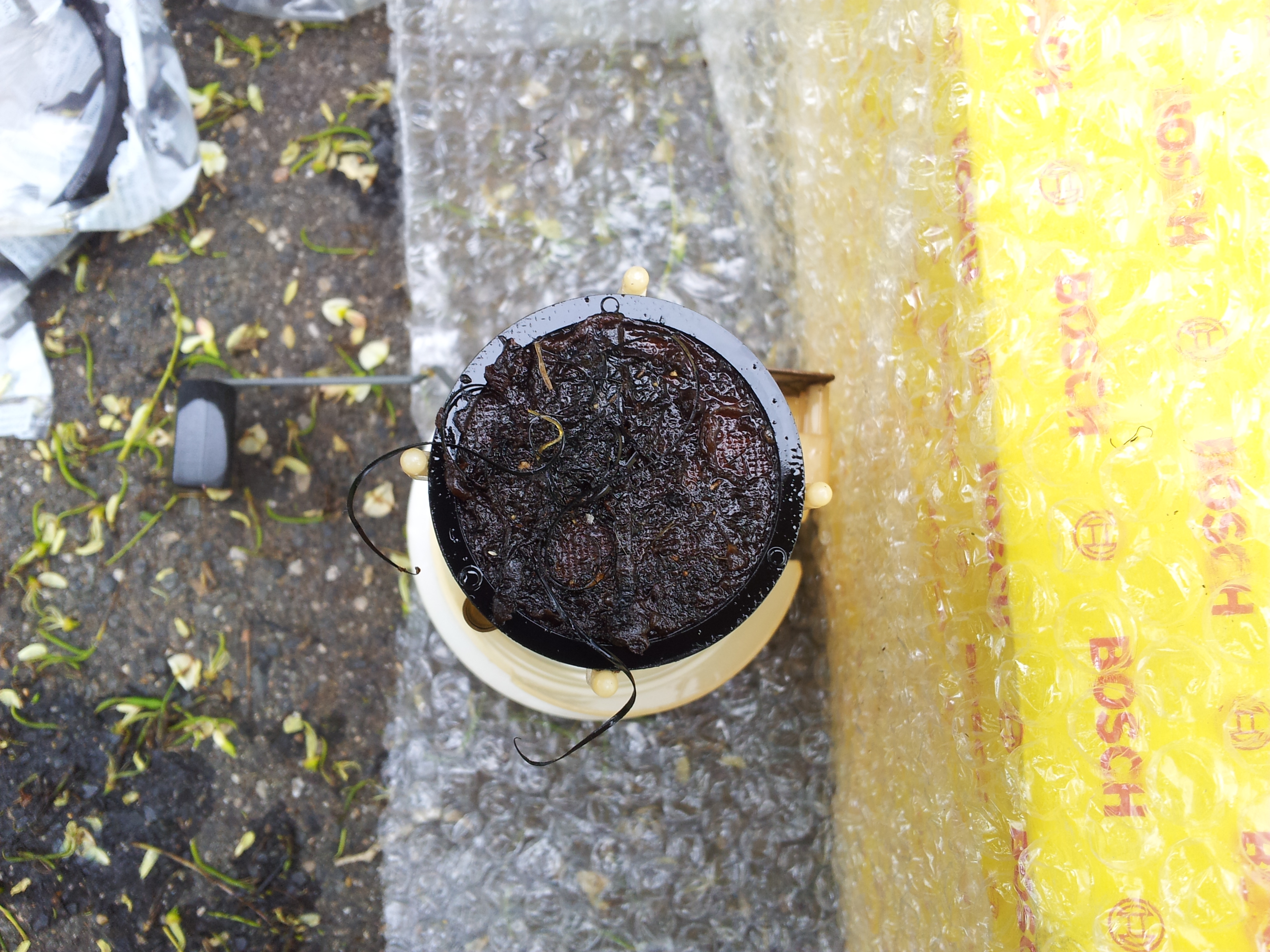

Messagepar GEGEPING » Mar Nov 13, 2018 10:51 am
Slt :)
Question bête y a t'il une crépine sur la jauge à carburant?
Le retour Go de la Pi au réservoir est il ok, j'entends par la pas bouché ou partiellement bouché :shock:
Démarre t'elle sans soucis?
Ton pb perdure t'il même à chaud???
Sans avoir la même voiture j'ai une Xantia 1.9td et à un moment donné je ne pouvais pas monter dans les tours.
J'ai démonté la jauge (changé depuis) et j'ai vu que la crépine était quasi bouchée.
Depuis le changement de jauge en retirant la crépine, elle monte dans les tours sans soucis. :occasion9:
Bonne journée :occasion5:
