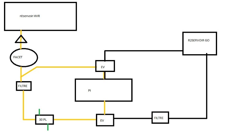

J'ai refais un schéma de bicarb, 2 EV, bouclé sur l'huile, débouclé GO.
Les deux EV commandées par un seul et même inter, pas de tempo.
Donc mélange dans le réservoir de Go, mais purge rapide.
le réservoir go ne fera que 5L, donc complété souvent, puis c'est une IIBP en bosch, donc meme que je purge avec un mélange à 30%hvr, c'est largement suffisant.
Démarrage à froid direct en mode HVR, avec augmentation du %tage hvr dans la boucle progressif (sauf par grand froid mais qui sont rare dans le coin).
De plus, je fais des longs, voir trés longs trajets d'un coup, du genre 200 jusqu'à 800km en un seul jour, donc pas beaucoup de purge.
Pour les petits trajets, j'ai ma 205 en mono et une AX essence.
En attente de critiques/commentaires/idées/financements.....non, je rigole!

Re: Xsara 1.9D XUD9 Bosch_Passage à la Bicarburation
Messagepar papiroya » Dim Mai 12, 2019 8:53 pm
Je me suis décidé à bicarburer ma xsara, je suis partis sur un systeme simple, 2 EV 3 voies et réservoir de gasoil sous le capot.
Les EV sont pilotées par un seul et même interrupteur, elles commutent donc en même temps, je mélange donc les carburants à chaque purge.
La voiture ne faisant quasi que des longs trajets, le nombre de purge sera limité, puis c'est une IIBP en bosch, donc pas besoin de retomber à 100% gasoil.
Je compte purger au Go sur le dernier trajet journalier et redémarrer le lendemain en position HVR, comme ça démarrage au Go et arrivé progressive de l'huile pendant que ça chauffe.
