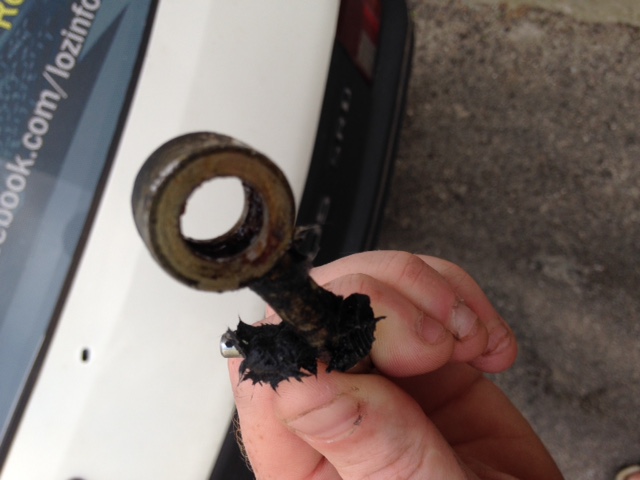

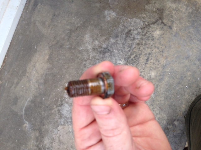

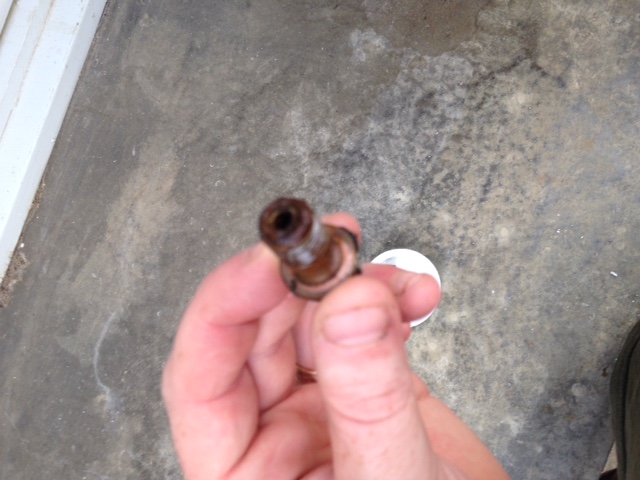

J'ai nettoyé mon banjo de sortie de PI, il était plein d'HVR séchée, j'avais remarqué qu'il y avait presque pas de retour, d'ou l'idée du nettoyage.
Une fois nettoyé, ça change rien au comportement du moteur...
Re: Peugeot 205 SRD Mono carburation
Posté : mer. août 16, 2017 10:23 pm
par morris
Salut Papy, retires le filtre à l'intérieur de ta vis banjo.
