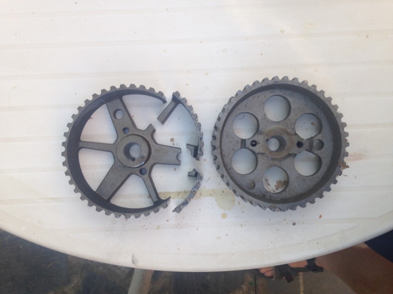

Ma pompe re-fuyant comme pas permis, je me suis motivé pour finir le rejointage.
Impossible de sortir la poulie, et a force de forcer dessus...
On voit bien la différence de "qualité" entre années 80 puis fin 90...
Je crois que je vais mettre ma bosch de 205 déja prete à monter.
Y a juste l"anti démarrage que je sais pas trop, quand les deux fiches de la pi sont débranchées, j'ai rien au démarreur.

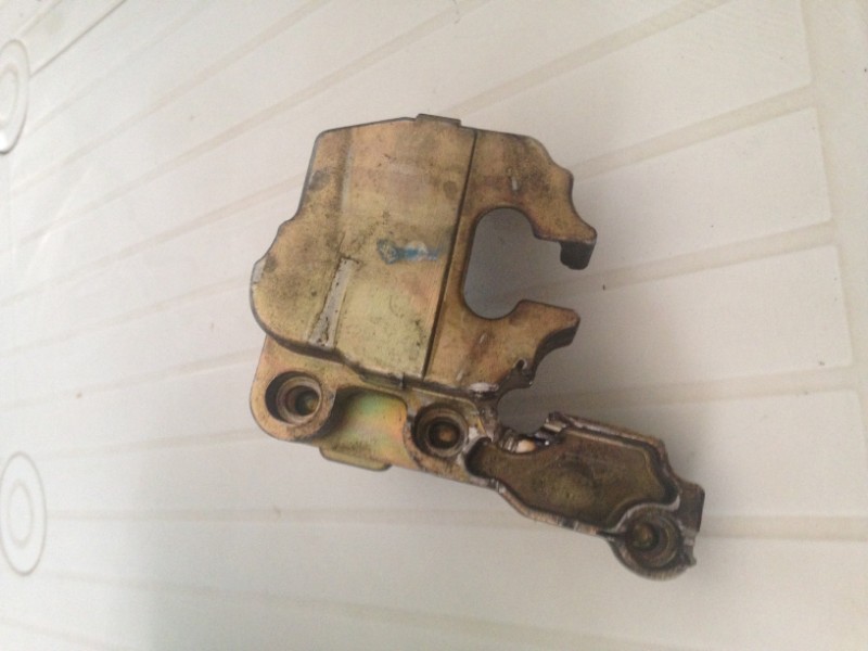

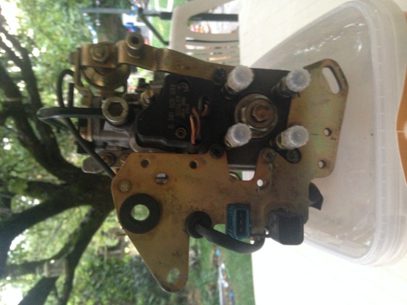

Aujourd hui, journée huileuse, le matin récolte, et l'aprés midi, supression de blindage et re jointage de PI Bosch.
J'ai mis quasi autant de temps à enlever le blindage, qu'a re jointer!
Au final j'ai garder mon EV codée avec tout le systeme, vu que ça marche comme ça, des fois fois faut pas se casser la tete.
C'est une sacré mer.. ce blindage, j'y ai passé deux disques de dremel.

MessagePublié: Dim Sep 02, 2018 10:16 pm
par papiroya
Ca y est, la Bosch à retrouvée sa place sous le capot.
Rejointage validé, aucun problème, ça tourne nikel.
J'ai mis un poil plus d'avance, du coup, ça sent plus la friture quand on roule dérriere la voiture.
Meme à l'arret, faut vraiment aller sentir le pot.
J'ai juste le debit de la pompe un peu faiblard, j'ai du mal à accrocher le 110 sur voies rapides, et ralenti à peine sous 900trs/min, mais c'est un détail qui sera réglé demain matin avant de partir.
