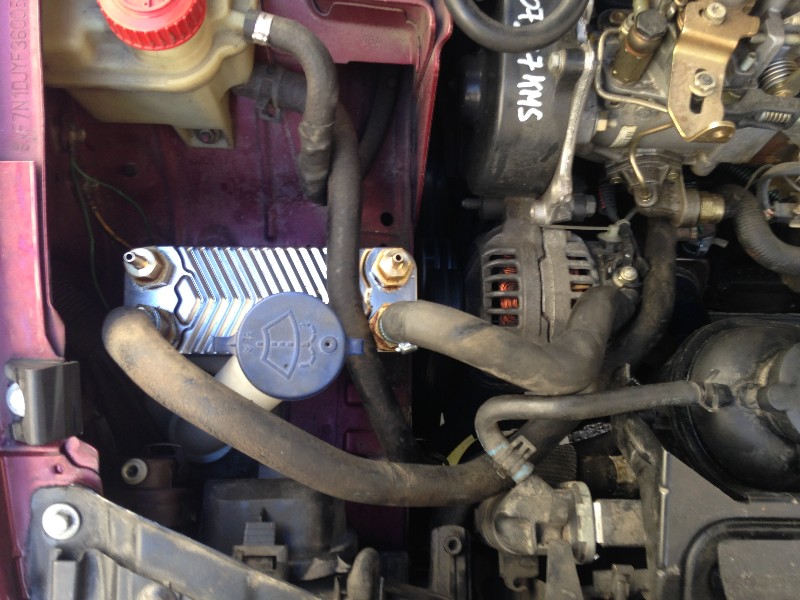

Messagepar papiroya » Lun Mai 21, 2018 8:27 pm
J'ai attaqué le montage de l'échangeur.
Monté au plus simple, repiqué sur l'échangeur eau/huile du filtre à huile.
Je pense que tant que le calorstat est fermé, ça ne chauffe pas, mais je suis pas certain que je perde beaucoup de temps de chauffe.
Quand le LDR arrive, il est déjà bien chaud, donc ça passe de froid à chaud d'un coup.

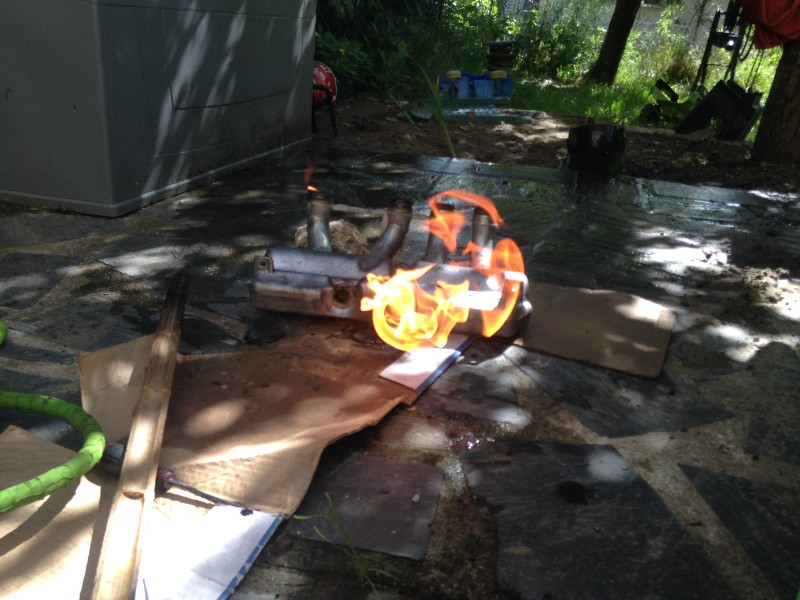

PAr la meme occasion je me suis aperçu que mon vase d'expansion est fendu.
J'ai aussi vu que mon bouchon de retour des injos fuyait, réparé avec celui de la 405.
Et pour finir, nettoyage de la pipe d'admission, qui à souffert aprés 215.000km de tabagisme.
De la suit partout, j'y ai mis le feu, ça à brulé pendant une 1H.
Puis nettoyage au décap four, le moteur a une meilleure santé à trés bas régime, c'est souple, de bonne augure pour la conso.

Re: Xsara 1.9D XUD9 Bosch-AVIS BI CARB
Messagepar papiroya » Sam Mai 26, 2018 10:04 pm
J'ai continué mon montage.
Dépucelage du porte filtre avec nouveau joint d'embase et pate à joint sur l'élement thermostatique pour éviter les prises d'air.
Ca chauffe vraiment bien, j'ai pas encore bouclé la PI.
