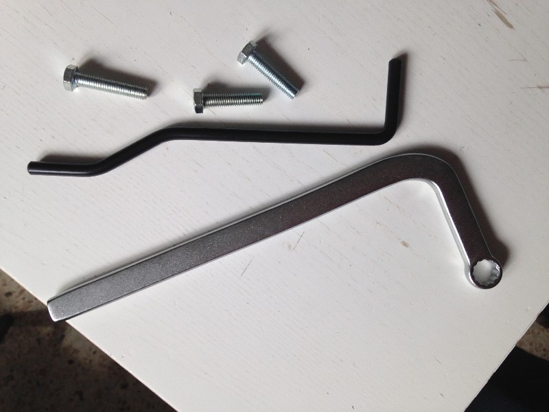

D'abord quelques outils utiles pour l'opération:

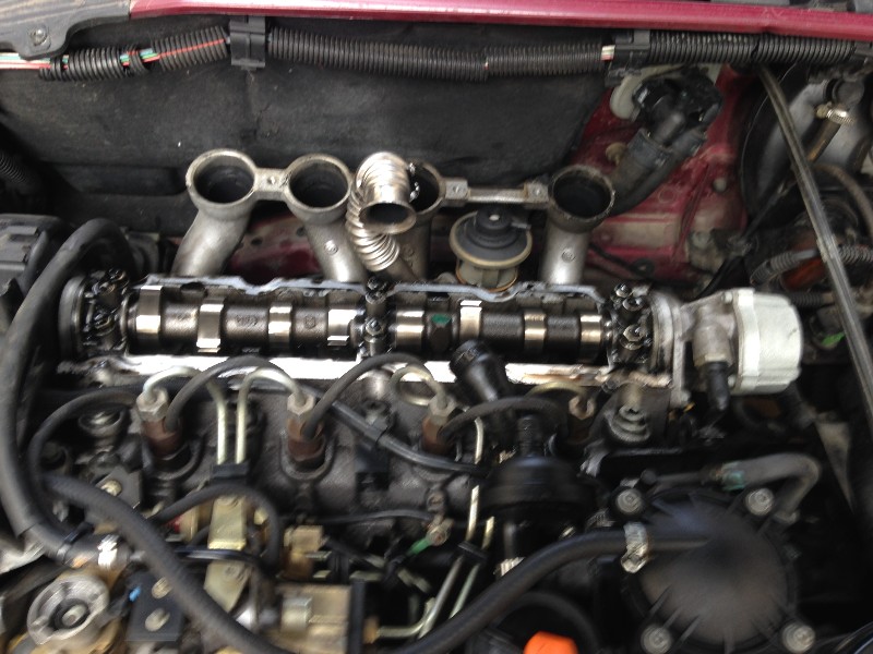

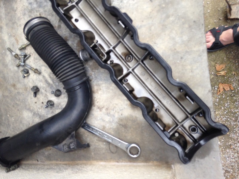

On fait de la place en enlevant la pipe d'admission.
A y etre, changement du joint de cache culbuteurs qui en avait bien besoin.

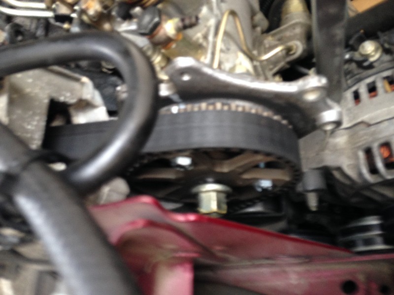

Puis on attaque les choses sérieuses, blocage de la poulie de PI avec les deux vis du kit de pigeage.
Un coup de 19 sur le gros écrou, et dévissage des 3 écrous de la PI (le 4eme en bas a droite c'est pas du jeu, trop facile).

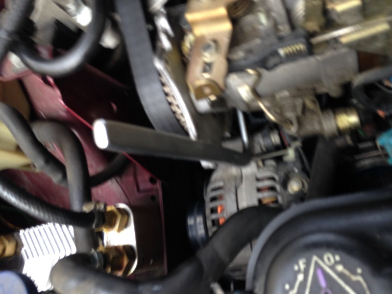

Le super outils coudé pour atteindre les vis de PI n'est pas à la hauteur de mes espérances...
J'ai pu tourner un peu la vis du dessous, puis impossible de remettre la clé!
J'ai réussi a mettre un petit coup a la clé plate, et j'ai fini au tournevis marteau.
On décoince la poulie avec un gros tournevis et un marteau, d'un coup sec et puissant.
Et voilà!

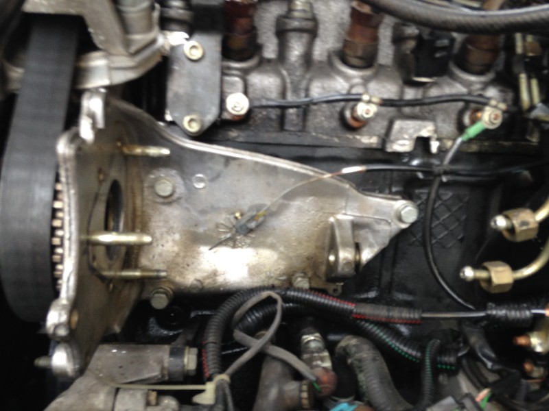

Pour le rejointage, j'ai fais le minimum, il y a une plaque tenue par des rivets.
Comme j'ai rien pour les sortir et encore moins de quoi les remplacer quand je les aurais massacrés, je les ai laissé.
Et surtout, la voiture doit rouler lundi, donc je pouvais pas attendre avec tout de démonté.
J'ai fais le surcaleur parce que c'est faisable sans démontage.
Le vérin d'avance qui fuyait comme panier percé.
Et le joint d'arbre d'entrainement qui fuyait aussi.
Pas de fuites ailleurs, donc j'espère que ça restera comme ça.
La bi-carb devrait préserver les joints.
