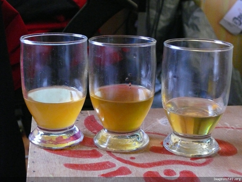

Bonjour,
Ma station de filtration à passée plus de 100L d'huile que je laisse avant décanter 1 ou 2 mois, je n'ai casiment jamais de mélasse et mon huile provient toujours de restaurants differents.
Sauf que la dernière fois en mettant ma dernière huile filtrée dans le reservoir, je me suis rendu compte qu'elle était un peu trouble, donc je suis allé voir mes filtres, et un peu de mélasse se forme au fond (je filtre avec une pompe puis trois porte filtre 25>5>1 microns) .
Ajourd'hui j'ai vidé mes porte filtres et retester ma station, mais le résultat fût le même (verre n°1), j'ai donc decidé de faire tourner ma station avec l'huile la plus claire que j'avais (verre n°3) pendant 5 litres histoire de netoyer les filtres si il rester de la mélasse dedans, mais même après le "nétoyage" j'ai l'huile du verre n°2 comme résultat...
Comment est-ce possible que l'huile soit plus trouble après filtration ?
La couleur ne vous choque pas ? Rouler avec n'est pas risqué ?
Merci pour vos réponses !

Le froid rends l'huile plus trouble suivant sa qualité ...

Oui c'est ce que je me disais sauf que le verre n°2 est le resultat de la filtration du verre n°3, donc ce n'est pas le froid qui fait ça

Je rencontre ce problème également avec certain bidons Je pense que c est due a un produit de nettoyage. Laisse la décanter plus longtemps elle va finir par s arranger.

J'ai certaines huiles qui sont comme ça, les xud le mange sans soucis.
Le coup d'aprés, avec de l'huile d'un autre fournisseur, elle sort trés claire et belle, sans nettoyage de filtre, c'est donc la qualité de l'huile qui fait ça.

Bizarre j'ai ce meme probleme en ce moment , j'ai deux bidons d'huile provenant du meme restaurant mais pas du meme fut. L'huile de l'un des deux est trouble et ce filtre tres mal, elle m'a boucher la poche filtrante en a peine 5L et encore ils on eu du mal a passer, je filtre par decantation. Alors que l'autre est plus clair et ce filtre beaucoup plus facilement, du coup j'hesite a l'utiliser car moi je suis en common rail j'ai un moteur un peu plus sensible qu'une IDHP.

Ouais c'est une pompe de jardin actionnée par une perceuse, puis derrière trois porte filtre 25>5>1 microns.
Là mon huile est redevenu clair alors que cette fois je n'ai laissé décanter à peine une semaine, et l'huile était déjà plein de mélasse à la base,
Donc je pense que c'est comme le dis NeB ou Papiroya, ça doit être du à un produit de netoyage ou certaines propriété de certaines huiles.

Donc c'est vraiment dût aux différents types d'huiles alors

cà aussi bien sûr: elles réagissent différemment ;par expérience,je remarque que le maïs tient très bien sa transparence et fluidité en rapport à l'arachide !
Ne cherche pas la cause ,c'est inutile .
Donc,oui , la température joue un grand rôle mais l'origine du produit également ,certaines huiles même décantées étant totalement troubles et "douteuses" au froid
alors que celle placée juste en face est magnifique (homogène,fluide et claire...)
