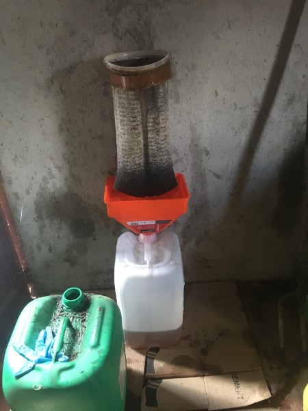

La poche filtrante avec un support alu sur le mur et son entonnoir.

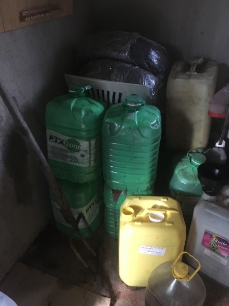

Juste à coté, le coin "huile à filtrer" et mélasse.

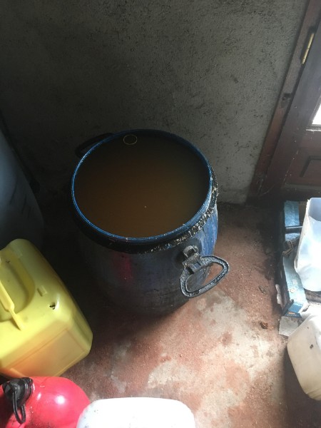

Un peu plus loin, le bac de décantation.

Pas de préfiltration au drap?

yannouk a écrit:Salut, merci pour le partage :)
Non, je filtre que le plus clair, quand ça se trouble, direction la décantation.

Blueberry34 a écrit:Merci du partage également ! Comment tu transvases ton huile du bidon de décantation ?
J'utilise un bidon de lessive coupé sur le haut, je transvase dans un bidon de 20L.
De là, je filtre; j'essaye de laisser reposer ce bidon quelques temps, comme ça je décante deux fois.
Le fond du bidon de 20L retourne dans le fut bleu de décantation.
Idem mes bidons filtrés, le denier 1/2L je ne le mets pas dans la voiture, je le reverse à décanter.
Comme ça, je colmate pas ma chaussette (enfin, si, mais je passe de sacrés volumes avant).
