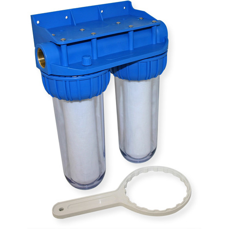

Bonjour,
les quantités d'huile que j'ai à traiter augmentant avec le temps, j'ai décider de passer la vitesse supérieure en filtrant à l'aide d'une pompe.
J'ai acheté un système de filtration pour eau potable composé de deux portes filtres en série.
Le premier contient un filtre a charbon actif et le second un filtre à 5 microns.
C'est du polypropylène, comme les poches bio clic, donc lavables à l'acétone quand c'est bouché.
J'ai gardé le filtre à charbon comme préfiltre, puis je filtre à 5 microns avec l'autre, comme avec la poche.
Voici une photo de l'engin.
A noter que c'est fournis sans raccords, donc faut rajouter ça en plus.
La taille n'est pas standard (au dire du bonhomme de brico truc muche), donc il faut un adaptateur avant de pouvoir visser une tétine pour tuyaux d'arrosage standard.
16€ de raccords laiton (il m'a proposé le plastoc mais j'ai pas voulu).
J'ai utilisé la pompe que j'avais déjà pour ressortir l'huile des bidons de LDR de 220L pour faire circuler l'huile dans les filtres.
Premier test avec le filre avant la pompe pour garder une pompe "propre" et donc pouvoir aspirer mes futs de 220L sans avoir a tout rincer.
La pompe travaille donc en aspiration (comme une PI), ça marche, mais la pompe à l'air de forcer, puis j'ai mes tuyaux qui s’écrasent avec la dépression.
Donc vitesse de filtration pas optimale.
J'ai essayé avec la pompe en refoulement à travers le filtre, bruit plus "normal", fini l’écrasement de tuyaux, et débit plus important.
Inconvénient, le jour où je vais vouloir tirer dans mes futs,je vais devoir rincer la pompe puisqu'elle est pleine d'huile non filtrée.
Prévoir aussi une crépine pour les plus grosses impuretés.
Avec 3°C à 21H00, filtration de 20L en environ 10 ou 15 minutes (j'ai pas chronométré).
Bidon de 60L torché le temps du repas du soir (30 à 45 minutes).
Pour comparaison, 20L à la poche par temps frais (moins de 5°C la nuit), environ 24 heures.
J'ai filtré une huile "laiteuse" qui est sortie toute belle, effet du charbon actif?
Bilan positif, je vais juste devoir acheter une autre pompe pour sortir l'hvr de mes fûts parce que je sens que j'en aurais vite marre de rincer à chaque changement d'utilisation de la pompe.
Pour le prix, filtres et portes filtres avec fdp, 25€.
Raccords laiton, 16€
Loctite à filetages en stock (15€ environ).
Tuyaux d’arrosage en stock (prix inconnu, c'est ma femme qui l'avait acheté)
Pompe d'occase, 30€.
Chevilles pour fixer le tout au mur, en stock
vis a bois en stock
colliers de serrage en stock
et une autre pompe, 25 à 40€ selon la cote du moment sur LBC
Je mettrai une photo du systeme quand j'aurai tout mis au propre.

j'utilise ce système depuis des années maintenant.
Lorsque je commandais des triples porte filtre chez Wiltec, ils étaient livrés avec des cartouches au charbon. Jamais je n'ai utilisé ce type de cartouche; offertes à un pote pour son eau domestique.
Je suis très étonné de tes résultats.
Es-ce dû à cette cartouche au charbon?
Quelle pompe as-tu?
En première étape, suite au ramassage dans les restaurants, tu ne filtres pas à travers des draps?
A ce que je comprends, tu pompes directement dans tes fûts 220l qui ont décantés(j'espère!). Comment gères-tu la flotte,le graillon, la merde du fond bref t'as aucune visibilité.
Pour répondre à ton "inquiétude" concernant l'état de l’intérieur de ta pompe:
- je filtre en premier lieu avec des draps, décantation mini de 3 semaines
-pompage du surnageant jusqu'à max 700l (cuve de 1000l) pour éviter de pomper de la palme, éventuellement de l'eau que j'aurais zappé à l'étape précédente, une éventuelle peau de bactéries....
Si tu pompe ça, tu pourri tes cartouches et là plus de débit.
une crépine inox à l'extrémité du tuyau d'aspi mais qui a dégagé car inutile.
Ce surnageant est "nickel".
-la pompe pousse à travers du 60/80 micron lavable, 5 puis 1 micron. Cette année j'ai utilisé que la cartouche 5 micron et j'ai pas vu de différence. TOUT EST DANS LA DECANTATION (+t° ambiante correcte sinon débit pompe pourri).
Donc ma pompe ne reçoit que du surnageant filtré au drap et décanté, pour dire qu'elle est propre.
Peut-être devrais-tu trier tes hv dès le départ et faire une filtration grossière.
Tu comptes acheter une nouvelle pompe pour sortir ton hv des fûts:
Si l'hv est juste décantée, de temps en temps tu sera quand même obligé de la nettoyer, une frite de coincée+graillon et c'est le bazar..
Et si tu mets une crépine, tu sera constamment en train de la nettoyer.Soluce : le drap en amont.
J'utilise une pompe 12v de chez wiltec pour pomper direct dans les fûts des resto.Attention elle chauffe vite, et encore plus vite qd tu filtre avec, j'en ai cramé une semaine dernière (cartouche 5 micron + le froid ambiant).
Les tuyaux de jardin c'est très bien qd on les paie pas! recup recup, sinon ça durcit comme euh la barre de fer et l'hiver faut pas s'amuser à les redresser.
Sur ma 12v, j'ai mis du tuyau 1 pouces spiralé https://www.agriconomie.com/tuyau-spira ... gKnBfD_BwE
Il durcit aussi et devient cassant. A part le tricofuel ou du tuyau spécial carburant gros diamètre hors de prix, il n'y a pas de solution miracle peu onéreuse.
Tes cartouches PP bon courage pour les laver, tu t'emmxxdes. Les 3 c'est 10€.
Bricole toi ça :
Je suis passé au 20 pouces maintenant

en quoi mes résultats sont étonnants? C'est trop rapide, trop lent?
Je pompe que le dessus de mes fûts pour éviter la mélasse et l'eau.
Puis j'applique une règle simple, je ne verse jamais le fond de mes bidons filtrés dans le réservoir.
De cette manière, si de l'eau a réussi malgrés tout a passer, elle fini pas dans le reservoir.
Idem pour les depots de fond de bidons qui se forment a la longue.
Je reverse le dernier demi litre a décanter avec le reste.
Puis me faut encore m'améliorer pour la filtration avec pompe, je debute.

J'ai fixé les filtres au mur, c'est déjà plus propre.
Et quelques photos.
Et quelques photos.

La pompe doit pousser vers les filtres.
A la vue des cartouches, elles sont déjà bien saturées.
Attention a pas exploser les pf. 1000w c'est beaucoup.
Avec ma 600w en ce moment c'est plutôt 300l/h. L'été 600.
Le graillon en flotaison dans le fut vient bloquer la tête du pf avant même que ton hv atteigne la cartouche.

Mon débit étant devenu très faible, j'ai enlevé le filtre a charbon actif d'origine.
Il est super "compact" et lourd, on dirait de la céramique. Pas étonnant que ce soit compliqué de pomper a travers ça.
Je me suis orienté vers un filtre lavable en 90 microns, il me retiendra les grosses impuretés, le 5 microns finira le boulot.
Et dés que c'est sale, un coup d'eau chaude et produit vaisselle, et c'est repartit.
Premier essai, 20L en pas longtemps, pas loin d'envoyer autant que quand y a pas de filtre.
C'est bien donc le filtre a charbon qui est pas adapté.
On voit pas bien, mais j'ai pas mieux.
