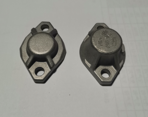

J'ai consulté un fabricant chinois de pompes compatibles Bosch VE, à la recherche de chapeaux pour couvrir le ressort antagoniste du piston d'avance. Pour info, plus cette pièce est creusée, plus on augmente la course maxi du piston donc l'angle d'avance maxi. Plus le ressort qu'on met entre le piston et cette pièce est raide, plus la loi d'avance en fonction de la vitesse de rotation moteur a une pente raide, et l'inverse évidemment qui semble s'imposer lorsqu'on augmente l'avance maxi.
Voici la réponse :
Dear Sir,
Nice day.
Please check the attached photos, we have 2 types of VE pump timing unit cover ( we call it piston cover).
The left cover is cover#01 price USD1.00/PC
The right one is cover#03 price USD USD1.50/PC.
If the order qty. is big, we can give some discount.
Best regards,
Nancy
Je pense que pour tourner à l'huile il faut prendre un chapeau un peu plus creusé et un ressort un peu plus souple qu'au gazole. Pour les valeurs exactes, eh bien il faut expérimenter :)
Pour commander un de chaque il faut $2.5 ce qui fait un peu moins de 2,5€. Histoire de partager les frais de port et peut être d'avoir une ristourne, je propose un achat groupé. Qui serait intéressé ?
NB : La logique serait ensuite de mesurer la longueur et la raideur de ressorts sur quelques véhicules, et faire une commande groupée chez un fabricant de ressorts pour avoir des ressorts un peu plus longs / un peu plus souples.

Tes démarches sont très intéressantes et tes remarques apportent un vrai vent de nouveauté sur le forum (même ton point de vue climatoseptique qui fait figure d innovation ici),
pour autant, cam étonnerait que personne ne se lance dans ce genre de recherche, ici on a habitude de considérer qu'une pompe Bosch d origine fait fonctionner correctement nos bons vieux xud dune façon satisfaisante.
De plus cette recherche n est pas très abordable pour le bricoleur même averti car les modifications de fonctionnement interne des pompes nécessitent souvent la depose ouverture remontage reamorcage repose de la pompe (au mieux 3 heures de MO). ET le résultat de chaque modification ne donne une réponse que sur la route après avoir tourné un certain moment. Le bruit est un indice, les fumees, mais plus sûrement la puissance restituée donc pour nous la consommation .. Donc après chaque modification tu imagines le bordel et la solidité toute relative des résultats.

Je ne sais plus sur quelle pompe bosch que j'ai demontée....Mais j'en ai eu une ou il y avait un systeme vis ecrou contre ecrou pour changer la precontrainte du ressort...

Macromalhuile37 a écrit :Je ne sais plus sur quelle pompe bosch que j'ai demontée....Mais j'en ai eu une ou il y avait un systeme vis ecrou contre ecrou pour changer la precontrainte du ressort...
Je viens de trouver : voir le fil sur le fonctionnement de la pompe Bosch VE. IL y a ça sur les Toyota 4runner.

Tibo1987 a écrit :cam étonnerait que personne ne se lance dans ce genre de recherche, ici on a habitude de considérer qu'une pompe Bosch d origine fait fonctionner correctement nos bons vieux xud dune façon satisfaisante.
Tu as sans doute raison. J'ai la chance de pouvoir disposer d'un moteur XUD9 sur un banc - frein électronique. Je pense que je vais commander ces trucs là et essayer. Le souci est que le réservoir d'alimentation de ce banc a été monté en hauteur, à environ 1,5m plus haut que la PI, ce qui doit fausser un peu le réglage d'avance : maintenant j'ai compris pourquoi. Il faudrait que je fasse les essais en puisant le GO dans un jerrycan au sol.
